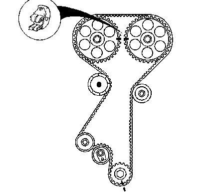

Re: porucha x16xe pomoc
nahoře musí kola stát značkami proti sobě u nějakých krytů rozvodů jde vidět i hrana hlavy , tak s tou by to mělo být zároveň a dole je značka krytu a na kole , musíš sundat ale tu velkou řemenici ,aby jsi to viděl
no takže jsem koukal a je to v pohodě
