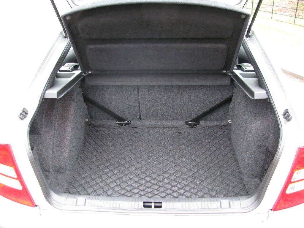

neplánuješ koupit pořádné rozpěry? a té v kufru bych se nebál, zásoby vzduchu zustane dost :wink:
Re: Gooder Corsa B 1.4 44kW - Opět ubývá olej
Rozpěru mezi přední tlumiče bych chtěl, vzadu už to má vzpěry od výroby, ale tahle vypadá zajímavě. Kdybych měl peníze navíc, proč ne ;)
Bobek: Já spíš nechtěl, abych tím upozorňoval. Jako mám je a jsou šroubované, takže není problém je vrátit ;)

na co jsou takový tyče dobrý? Abys do kufru nedal už vůbec nic ?:D:D:D
co bude LáĎa vozit v kufru momo toho 500l objemu vzduchu :lol:
Na to, že když Tě někdo trefí z boku, tak můžeš auto vyhodit :lol:
Majitel psal, že se dají během chvilky demontovat. Co jsem tak vyčetl, tak třeba přední rozěpra potřeba zase tolik není, uložení předních tlumičů by mělo být hned u příčky. RSo liftback má v kufru vzpěry od výroby. Nevím, jestli jsi si toho dneska všiml
http://img.photobucket.com/albums/v248/ ... G_1851.jpg
Majitel, co prodává ty v inzerátu, čerpal inspiraci z Octavie RS-P. Psal to na TF. O té RS-P kdysi vyšel článeček na Novinkách: http://www.novinky.cz/auto/tuning/17807 ... ralii.html
http://www.ausmotive.com/images/Skoda-O ... S-P-06.jpg
http://media.novinky.cz/175/181751-original1-riv0y.jpg
Jinak kufr zatím vozím prázdný, pokud nevezu dílyz Corsy :D

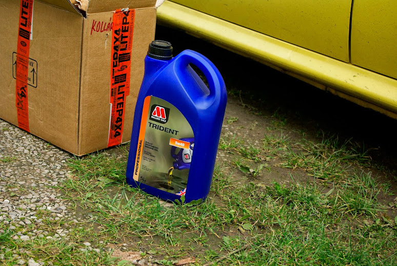

Konečně po 3 týdnech dorazil olej Millers Oil 5W40

co ten olej stál ?
twe, není jedno co tam naliješ? V poslední době mi přijde, že je úplně fuk, co za olej do toho auta naliješ. Jestli to je Castrol, GM, či nějaká jiná sračka např. od Starlinu. Všechno je to vyráběný v jedné továrně, akorát na to nalepijou jinou etiketu. Ty akorát platíš za značku.
Důležitý akorát je pravidělně ten olej měnit, ideálně po 10 tisících kilometrech.
Tohle není CFS, co se používá v závodních autech, tohle je Trident(objednával jsem XFS, ale asi ho nahradil tento), pro obyčejný bežný provoz :wink:
