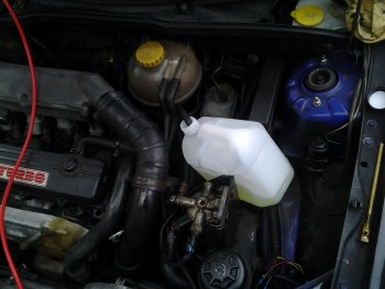

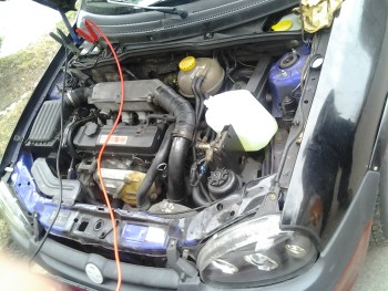

vytvořím extérní nádrž a připojím jí místo filtru a normální nádrže. a uvidím jestli je to od paliváče do motoru nebo z nádrže do paliváče.. nechce se mi měnit to čerpadlo. na to sem moc línej.. doufám že bude ucpaný to síto v nádrži co mi radil soused. Tomu bych se ani nedivil po 19 letech a 300 tis km..

Extérní nádrž
Jinak už mi to jezdí, byl to ten filter v nádrži, takoví s****y sem ještě neviděl..
